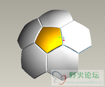

发表于 2009-6-8 23:13 | 显示全部楼层 |阅读模式
到了这步后怎么阵列啊? 我是新手

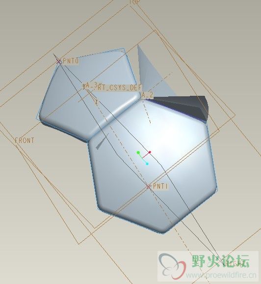

发表于 2009-6-9 08:44 | 显示全部楼层
我的想法
阵列6边形:以5边形的中心轴为中心阵列,角度是72度,阵列数量5个
以6边形的中心轴为中心旋转5边形,角度120度,然后以黄色5边形中心轴为中心阵列旋转后的5边形,角度72度,数量5个
以此类推
所有的多边形都是先找到中心轴,才能旋转或是阵列
