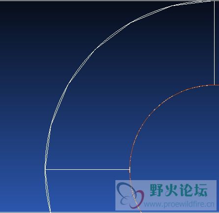

[求助] 下图这个圆怎么会有菱角要怎样才能解决
发表于 2009-6-8 21:29 | 显示全部楼层 |阅读模式
下图这个圆怎么会有菱角要怎样才能解决

看不懂..你指哪个部位啊?

这是软件计算所必需的,我们在软件上画的圆或曲线等都不是表面看到的那样,其实都和你上面传的图一样都是一些短的线组成的.这个应该没有办法去掉(个人观点),这也不会影响你画图啊,不用去管它,          样条曲线倒是可以调整它的曲率.

这是显示的问题,不用在意。或者买非常好的显卡,可能能显示的更好些
