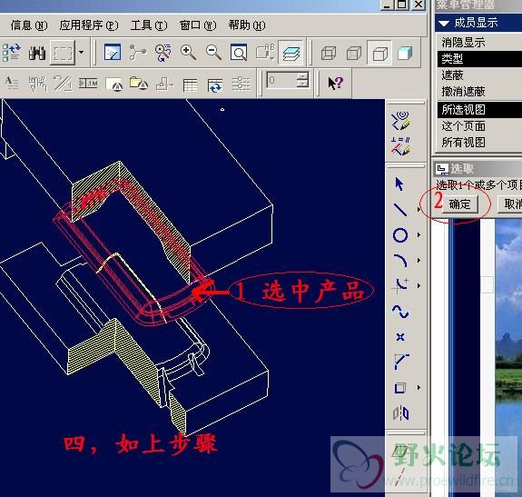

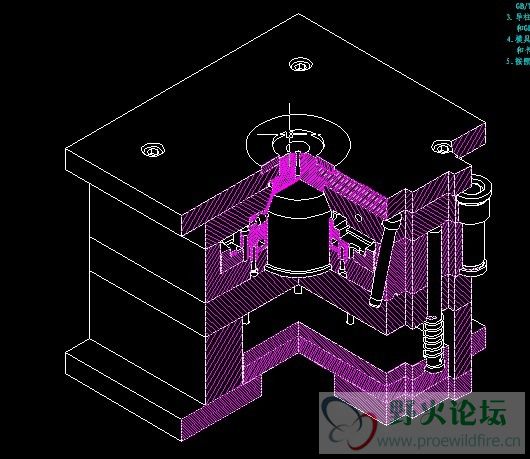

发表于 2009-6-8 21:16 | 显示全部楼层 |阅读模式
该图是在cad中截取的,我有整个模具,怎么才能抛成它这样啊!关键是它内部的零件都没抛,只将模板抛了!

发表于 2009-6-8 21:36 | 显示全部楼层
双击你不想剖的零件的剖面线.排除掉.然再零件选择显示方式为线框之类就行了

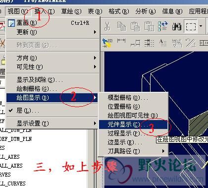

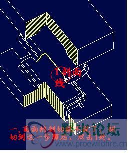

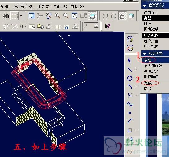

发表于 2009-6-9 16:25 | 显示全部楼层
看看我做的这个,应该能帮到你

3266
发表于 2009-6-10 08:30 | 显示全部楼层
直接在组件中拉伸切除,然后在位伸右键用求交,将零件排除
