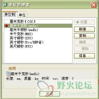

在PROE的动力分析模块里,弹簧有两个参数,其中一个是刚度系数K,单位是Kg/sec^2,怎么和平时表示的N/mm不一样呢,因为要计算模型的固有频率,所以想知道这2个单位是怎么换算的,多谢大家指点!!!!!!

在毫米千克秒单位制下,刚度系数的单位就是Kg/sec^2,
如果在毫米牛顿秒单位制下,刚度系数的单位就是N/mm。
想知道怎么换算,最简单的办法就是先建个弹簧,随便确定个刚度系数,然后在两个单位制下转换,就能知道了。
