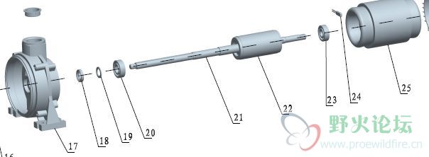

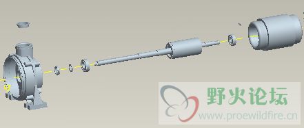

下面分别是组件模式和工程图模式下偏距线的显示效果,我的问题是为什么在工程图里的偏距线遇到零件就没有隐藏啦,而是全部都显示出来啦,这样打印出来的图纸看起来很不舒服,是不是我没设置好,请大家帮帮忙解决一下

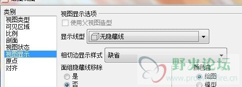

发表于 2009-6-8 20:47 | 显示全部楼层
一看你就是没设好的
看图设置吧
[ 本帖最后由 lin867399 于 2009-6-8 20:51 编辑 ]

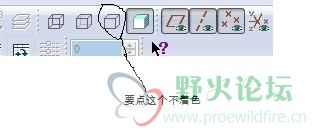

 楼主| 发表于 2009-6-9 07:38 | 显示全部楼层
回复 2# lin867399 的帖子
你那样在线框图里是可以的,我说的是在着色视图里
