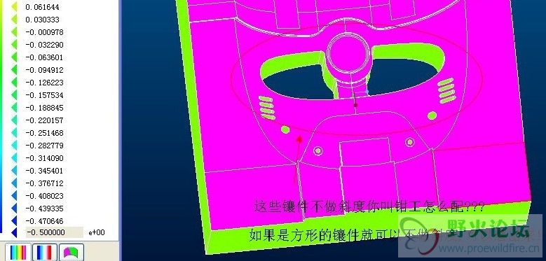

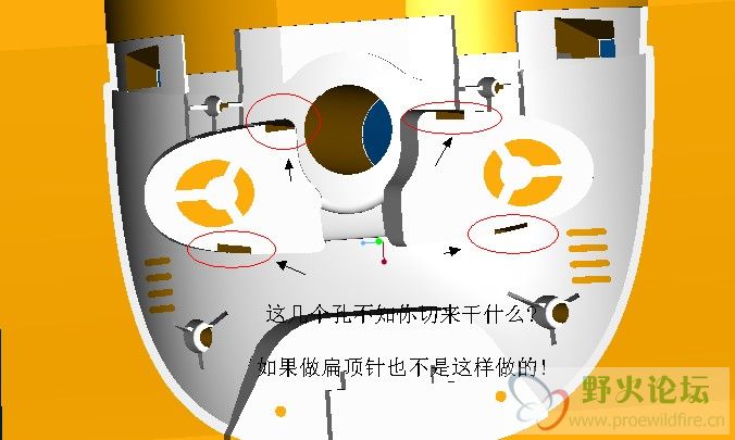

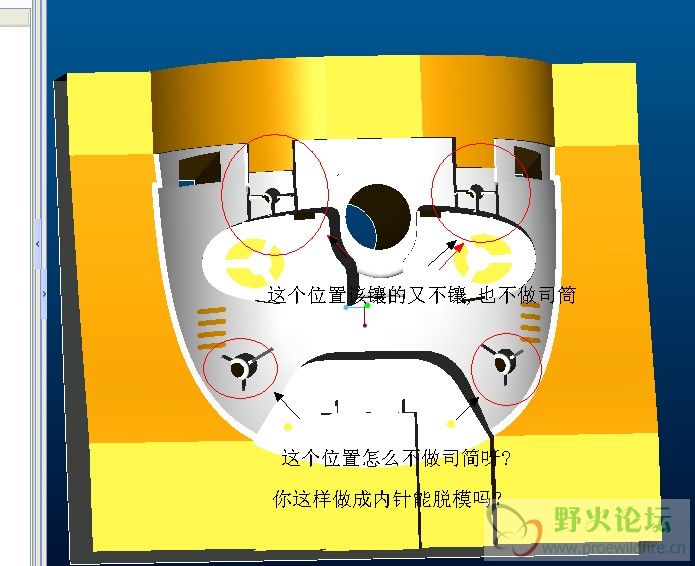

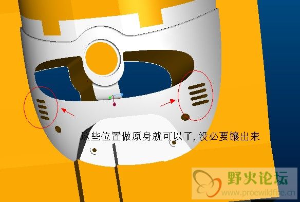

发表于 2010-1-12 01:22 | 显示全部楼层
面做得还是不错的!但有点缺陷
面还是做得不错的!但有好几处是不能在实际中生产的!
[ 本帖最后由 yun0336wu 于 2010-1-31 23:09 编辑 ]
