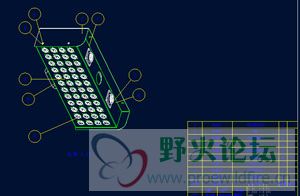

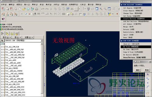

不知怎么了,我的清单制作好了,
可自动创建球标时,选择视图有问题,
只能在装配图无分解时,点击才会自动生成球标。
如果只在爆炸图上点击,显示视图无效,不知怎么回事啊???
请大家赐教!!!!!!!!!!
附图片

发表于 2009-6-8 15:45 | 显示全部楼层
应该不会有这种情况出现啊,
你试一下这个方法:在已经有球标的装配图上,点击这个视图,将这个视图分解看看!
如果不行,你把3d发来,帮你弄一下!

发表于 2009-6-9 04:47 | 显示全部楼层
要生成球標,不一定要有分解視圖,沒有分解視圖也是可以。
從你的貼圖來看,似乎是視圖與重複區域,也就是BOM表不一致所致,有可能是因為圖紙的活動模型並不是視圖所對應的模型
