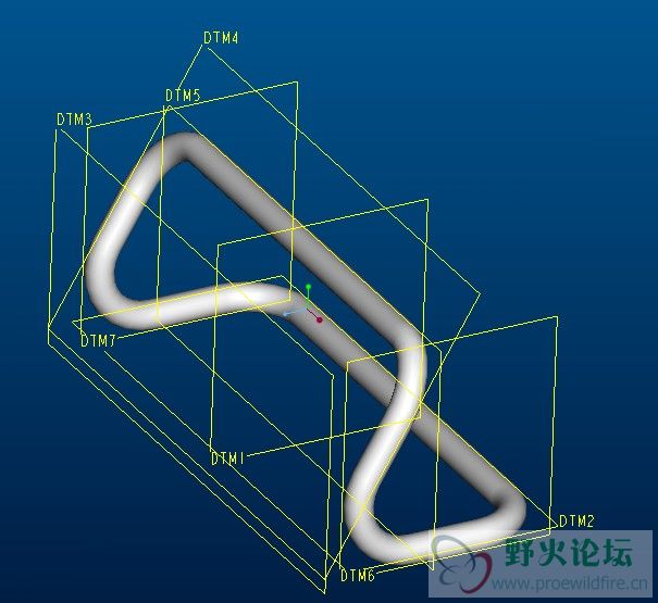

看到有人在求助区求助,但是那里又发不了PRT..我所以我发在这里了。。额。。有兴趣的可以看一下。。其实很简单。

不错!不知楼主是用几点零的版本画的?

PROE4.0

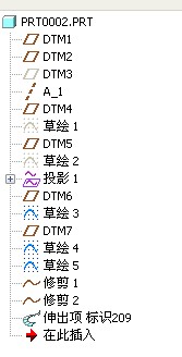

怎么画得啊,能说说具体步骤么

其实就是利用辅助平面+草绘线+投影+修剪曲线做出来的,不难,一开始要建一个60度的辅助平面,这个是关键。然后草绘在那个辅助平面上,后面就好画了。。

也可以这样做,作一个30度的辅助面,在一个面上做U型管,再以辅助面做镜像,最好旋转把两段管连接起来就可以了,其中的技巧就是面的U型管要做到旋转相切的。
