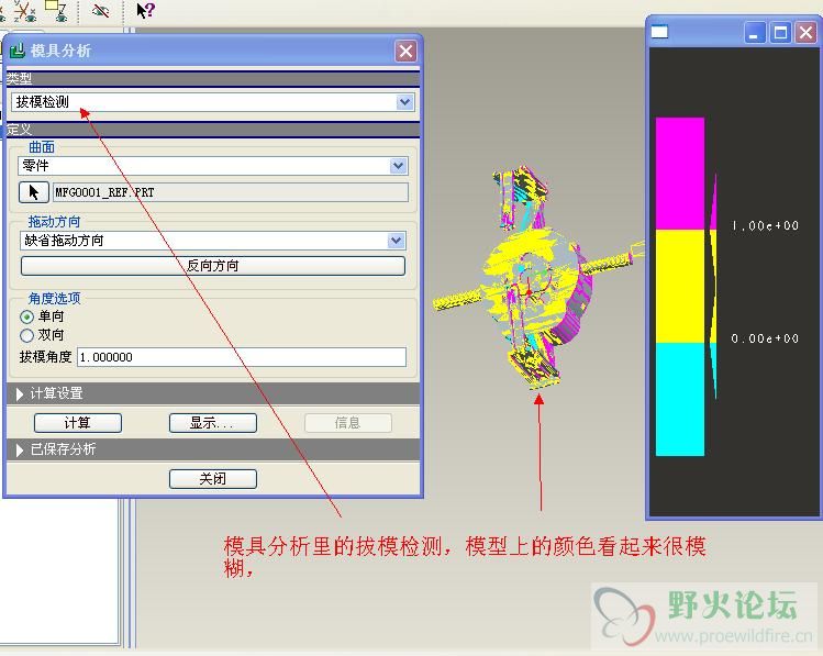

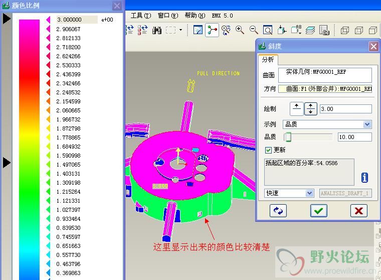

在分模的时候经常需要用到斜度分析和拔模检测,我想请问一下这两个有什么区别?分别用到什么场合?截了两个图

我都一般只用一个,黄色代表中性,就是没有拨模的,需要做脱模斜度!
44
发表于 2009-6-8 08:59 | 显示全部楼层
我一般用双向分析,而方向也要自由变换,所以我更喜欢2001版的拔模检测。也就是类似二楼的功能。
楼的图,分析出来看上去看模糊,是因为图已着色,只要改为线框显示就可以了。
