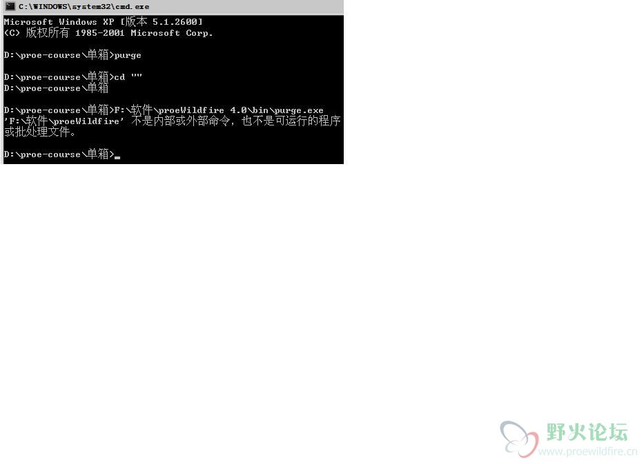

未命名.JPG 在系统窗口里输入purge,不过里面显示的是“不是内部”,这个命令怎么设置呢~?
发表于 2009-6-7 00:16 | 显示全部楼层
你之前肯定重装过系统,所以purge不能用了。
把PROE重装一次就OK了,我遇到过这样的情况。

发表于 2009-6-7 09:56 | 显示全部楼层
如果是绿色免安装版 很可能不能用  因为他没和系统联系起来 重装一下吧  或者 你看看  你的工作目录、启动目录对不对  因为purge删的是 启动目录里的taxt

发表于 2009-6-7 13:12 | 显示全部楼层
运行 ptcsetup.bat 重新配置下或者在环境变量里添加个 path 指向到你的 proe 下 bin 目录路径试试

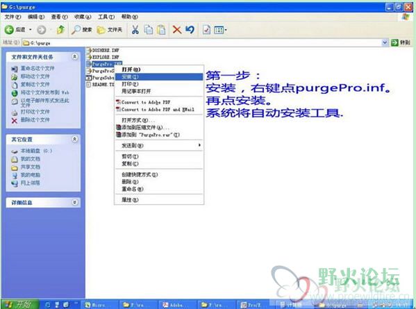

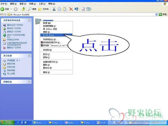

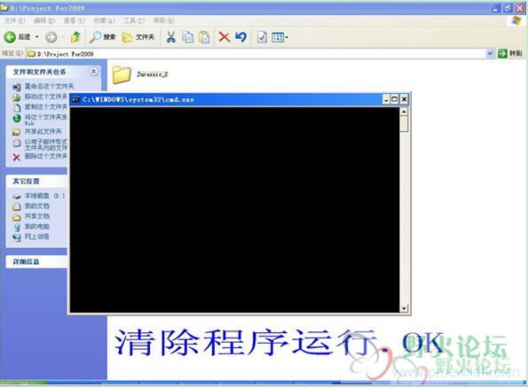

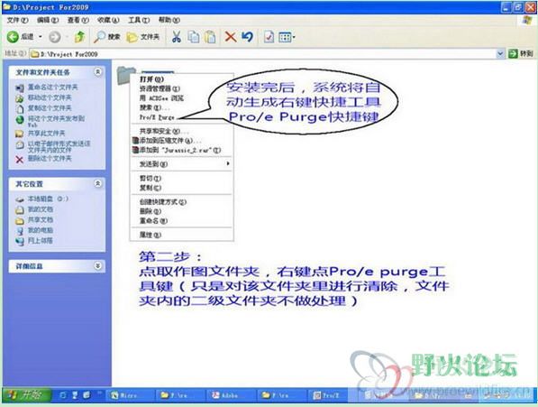

发表于 2009-6-8 15:47 | 显示全部楼层
很简单,右键点击文件夹里的purgePro.inf的安装,安装完毕后,右键点击proe工作的文件夹会出现purgepro的工具,点击后会自动将除最后保存的文件保留外,其他历史记录文件全删除.可避免手动误删除的危险.
