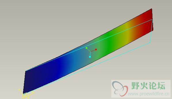

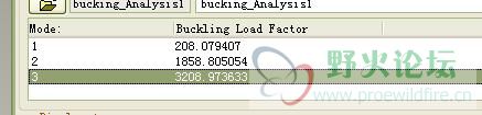

进行平板屈曲分析时,分析图中的MODE 2旁的系数,用壳和实体产生数据不一样,如用壳是1.71,用实体0.74,载荷是10KG,2界屈曲分析,用壳临界载荷1.71X10=17.1KG,用实体0.74X10=7.4KG,相差太大,哪个对?怎么解决?哪位指点?

我做了个试验,发现B.L.F差别并不大,还是很小的。如图:我只做了三阶的,由于载荷为100N,因此临界载荷不难乘出。
实体blf
实体临界载荷
实体临界载荷
壳blf
壳blf
壳blf
实体临界载荷
实体临界载荷
壳blf
壳blf
可能的原因:
不知道是否是壳的问题,没有生成中间曲面。
还可能是在壳分析之前,autogem没有选择中间曲面。
autogem中间曲面
autogem中间曲面
根据壳的理论,壳的分析只分析中间曲面。这和实体有很大的区别。
壳的分析
壳的分析
