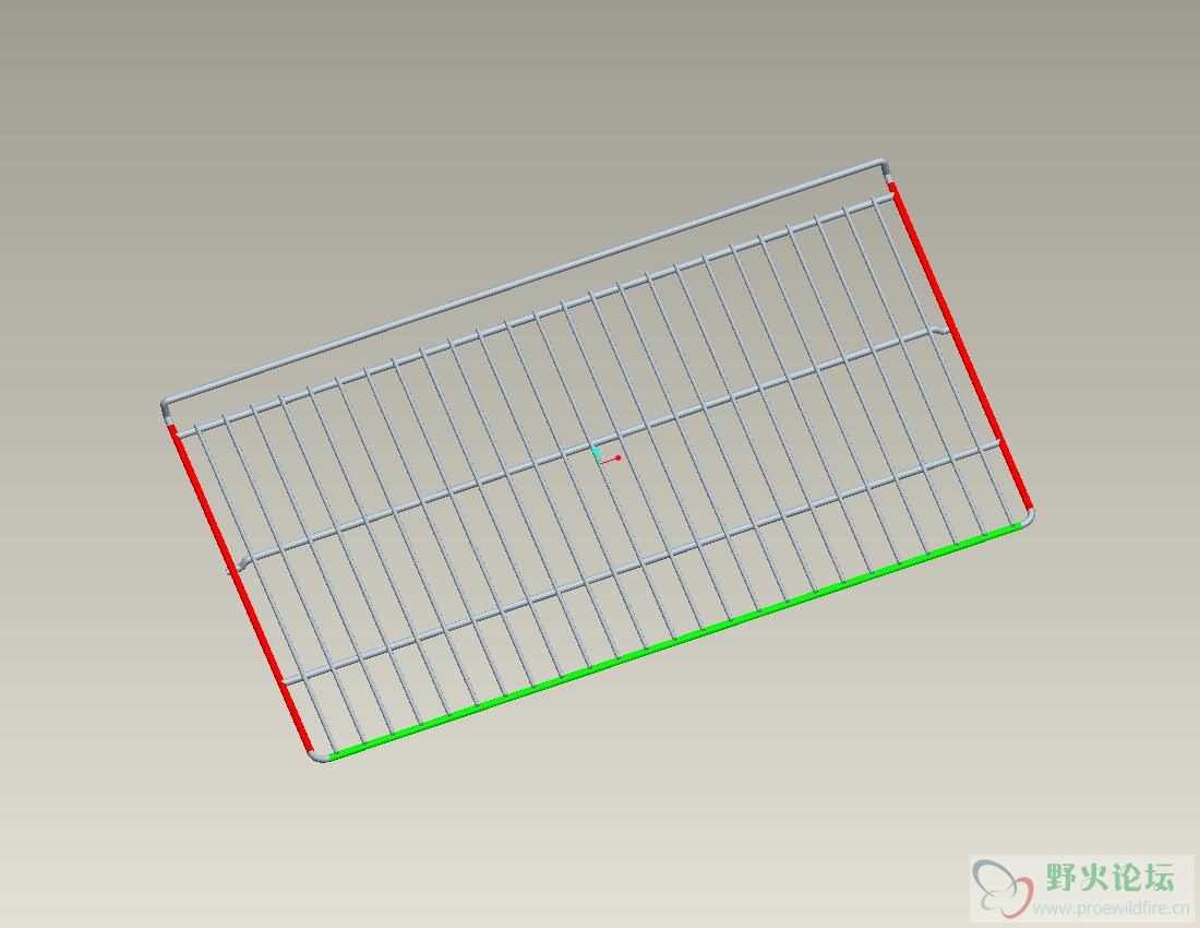

各位高人,我初学mechanism,谁能帮我分析一下
一冰箱搁架,上面放置25千克重物,
红色部分固定,求绿色部分变形量
怎样优化减小绿色变形量,帮我分析一下
谢谢

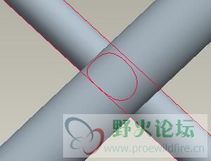

发表于 2009-6-9 13:50 | 显示全部楼层
抽空做了个静力分析。
由于你的part的原因,不管用什么软件,如果拿来来直接分析肯定会出错。因为从结构分析上讲,单一零件是不允许材料不连续的。(不过当然也可以用组件的办法来来解决)
见图:
分离的
还有原来的part,这部分相交可能过于小了些,也会出问题。
改动后
因此需要做些改动,去掉的分离的部分,增大相交部分。

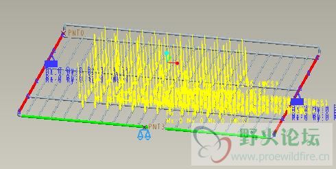

分析设置---材料:铝合金, 245N力
位移分析
测量点的位移
接下来就可以进行灵敏度分析,然后在进行尺寸优化。
由于是搁架,长宽尺寸固定,因此接下来的尺寸分析可以集中在直径、布局、间隔距离等,当然还要考虑成本,用最少的料达到最优的效果。
