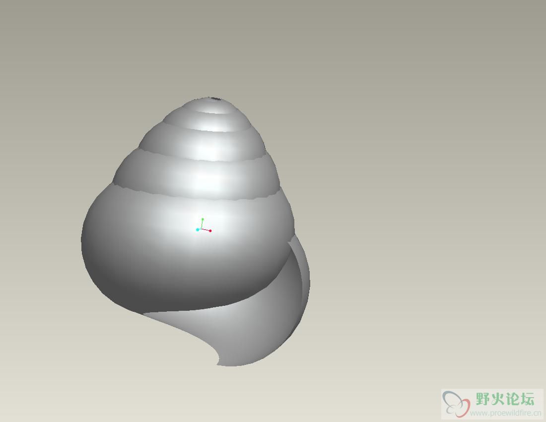

可口 yiamluoke.jpg yiamluoke.prt.rar (155.99 KB, 下载次数: 120)

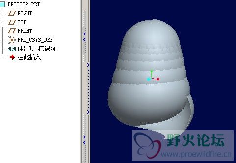

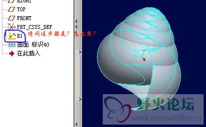

我也画了一个
但我没用楼主的第一个步骤,而直接跳到第二步,发现效果不一样!知道的大侠可否告知小弟...
如附件

原帖由 信念 于 2009-6-6 16:12 发表
我也画了一个
如附件
意思就是SD2也就是那个半圆的半径是随着"r1"的轨迹大至小的变化而变化
他加了关系式控制SD2的大小SD2=1/2*evalgraph("r1",trajpar*10)
[ 本帖最后由 lin867399 于 2009-6-6 17:04 编辑 ]

回复 7# lin867399 的帖子
谢谢
我明白咯
