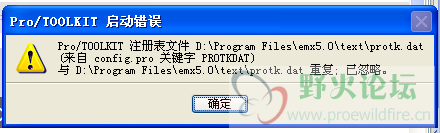

发表于 2009-6-6 12:05 | 显示全部楼层 |阅读模式
你们有没有遇到过啊,如何搞好啊……
58
发表于 2009-6-6 12:09 | 显示全部楼层
把PROTK改为PROTK01,试一下看行不行……
1595
365
2920
发表于 2009-6-6 14:46 | 显示全部楼层
删掉一个就解决了!
