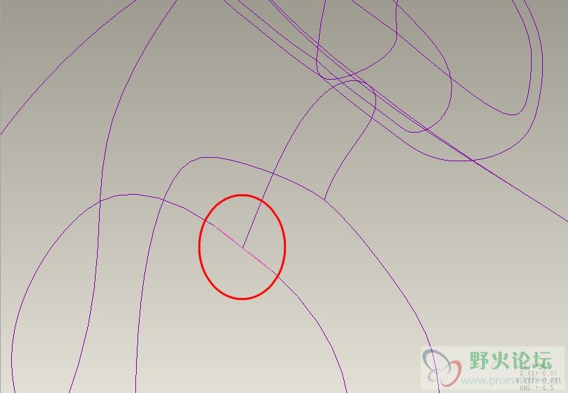

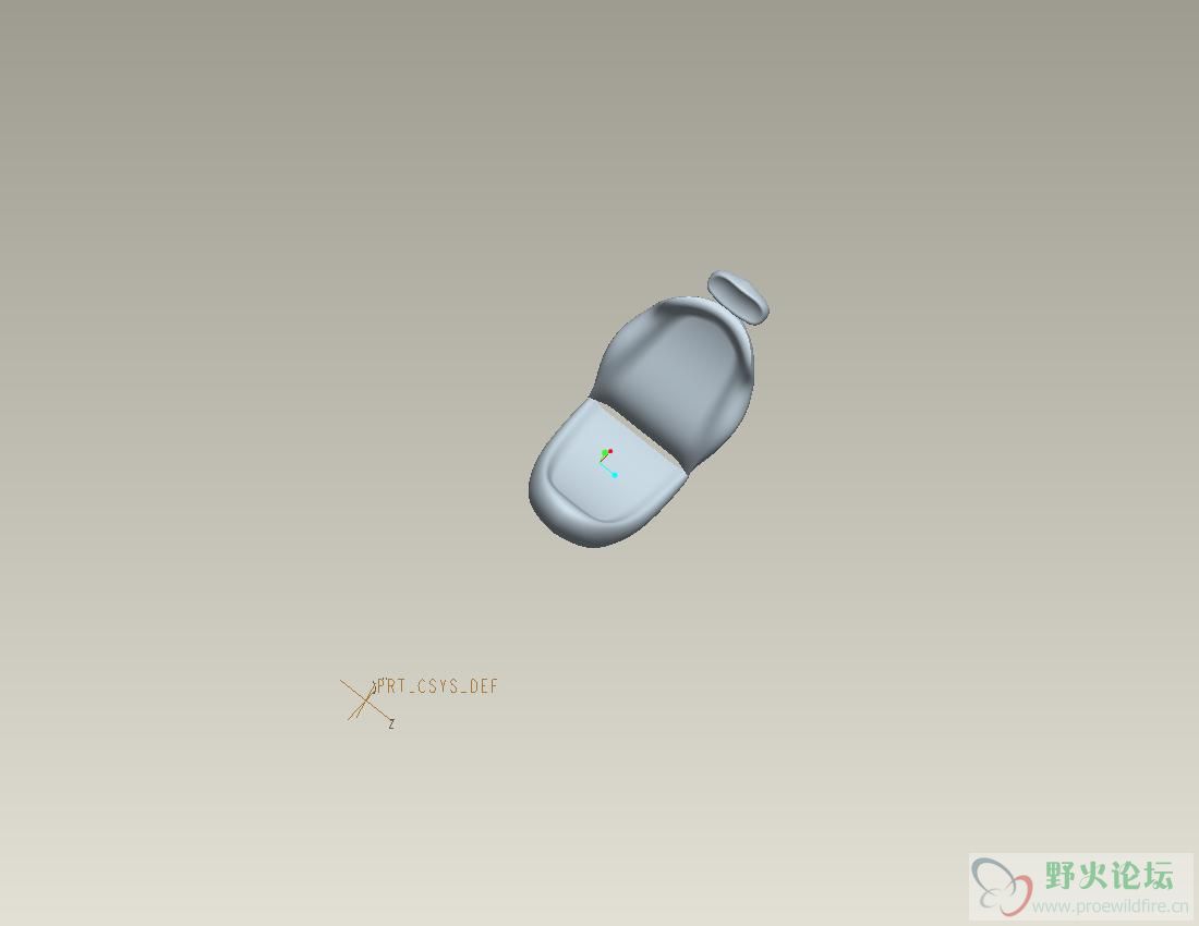

a.jpg ,如图片所示,我所的沙发垫,可靠背曲面不能实体化,显示问题是:特征中止,交接零件失败。请问应该如何解决检查类似的问题?

发表于 2009-6-8 06:27 | 显示全部楼层
你的曲面没有闭合所以不能实体化。

发表于 2009-6-8 07:24 | 显示全部楼层
你的这个是IGS破面吧!修补下就好了

 楼主| 发表于 2009-6-8 11:25 | 显示全部楼层
谢谢你们,我检查了造型的曲线,是有一条贴在曲面上的曲线的边界设置不对,将其切线改为法向即可。
