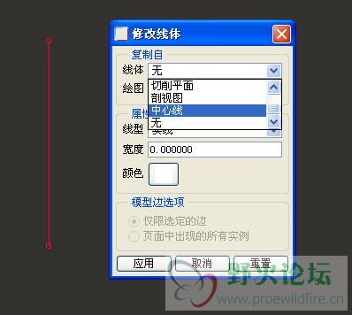

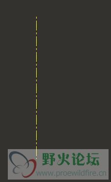

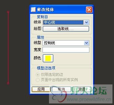

不知道你是在什么工作环境下,以下为工程图模式下的草绘中心线:
1.草绘一条直线
2.选中草绘的直线
3.单击右键,选“线型”弹出“修改线体”对话框,在“线体”的选项选“中心线”,单击“应用”OK。
具体操作如图

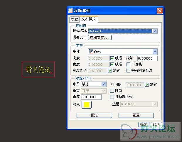

发表于 2009-6-6 09:40 | 显示全部楼层

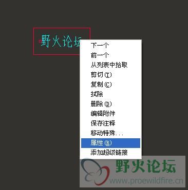

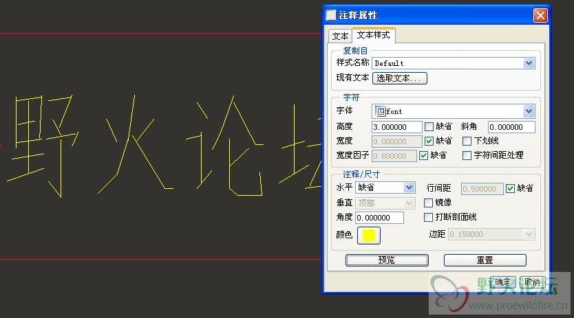

关于字体:同样在工程图模式下:
1.创建注释
2.选择要更改大小字体的注释
3.单击右键,选属性
4.选择文本样式
5.在字符里的“高度”“宽度”里把缺省的勾去掉,再改字体的大小
具体操作见图
这好像可以统一字体大小,应该在配置文件里改,具体的话你再搜一下关于这方面的贴子吧。
