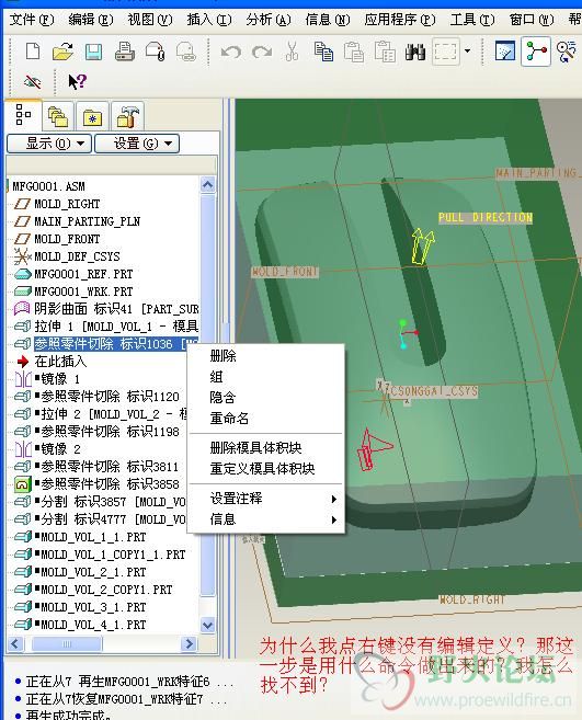

我在这里(http://www.proewildfire.cn/thread-23895-1-2.html)把分好的MFG文件下载下来,把箭头拉到顶上重新操作,但为什么操作到这一步的时候,点右键没看到编辑定义这选项?这是哪个命令搞的?

发表于 2009-6-5 19:18 | 显示全部楼层
参照零件切除好像就没有编辑定义,没注意过,也没用过

发表于 2009-6-5 20:31 | 显示全部楼层
这个是包含在上一步拉伸里的,你右键点拉伸-重定义体积块-编辑-参照零件切除,然后打勾。

 楼主| 发表于 2009-6-5 23:26 | 显示全部楼层
原帖由 bshq 于 2009-6-5 20:31 发表
谢谢你的解答,好象是这么一回事,谢谢了
