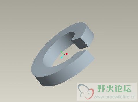

这个弹簧垫圈的挠性装配是怎么弄的!!设置哪个尺寸为挠性尺寸?麻烦哪位高手给我指点指点!!

单个零件是不能装配的,要挠的话只能在零件上重新画

这个一般画成平的就行了,不要把简单问题复杂化

我一般都直接调用平垫圈
弹簧垫圈用起很麻烦

这个要是弄成挠性的就麻烦了,直接画成平的吧,使用时也被螺母之类压平了

我一般按照弹簧挠平,弄成差不多平的,留个0.01mm
