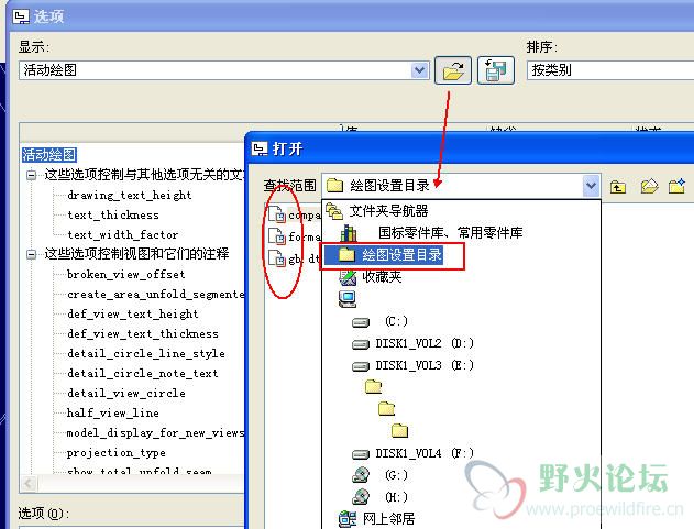

选项pro_dtl_setup_dir和drawing_setup_file是否作用相同?

相同还用得着两个选项吗? PTC还不至于这么……吧?
一个是指定所在目录一个是指定文件,怎么会相同?

pro_dtl_setup_dir <目录名>
设置绘图设置文件的目录。如果没有设置该选项,则系统使用缺省的设置目录。
drawing_setup_file filename.dtl
为Pro/ENGINEER进程中创建的任一绘图,建立缺省绘图设置文件选项值。若不设置该选项,系统就使用缺
省绘图设置文件选项值。仅当具有Pro/DETAIL许可时,文件中的某些参数才有效。

 楼主| 发表于 2009-6-5 13:54 | 显示全部楼层
指定文件不就行了,为什么还要指定路径?

pro_dtl_setup_dir指定路径是为了方便查找,并不是必须的
当然,如果你使用工程图模板来做工程图,两个选项都可以不设置。
指定路径的用法和注释是类似的,可以将你所用到的所有配置文件保存到这个目录
因为每个工程图都可以有不同的配置文件,想要更快的更改配置文件,可以设置此目录。
你可以做好N个配置文件放在这个目录下面,
比如图标的配置文件、企业要求的配置文件、英制的配置文件、公英制双尺寸的配置文件……N种
当你要更换配置文件时就可以快速切换,见附图
我有3种配置,分别用于零件图、装配图、英制第三角法,可在需要时快速切换,避免花时间查找配置文件。
这一点PROE还是想得比较全面的。
至于说用不用,有没用,那是个人的问题。
我不是版主,只是一个学习者。
多看贴、多思考、多尝试、多实践,问题的答案就在自己手中……

发表于 2009-6-10 08:41 | 显示全部楼层
4.0更加方便了,“绘图设置目录”会出现在左侧。
