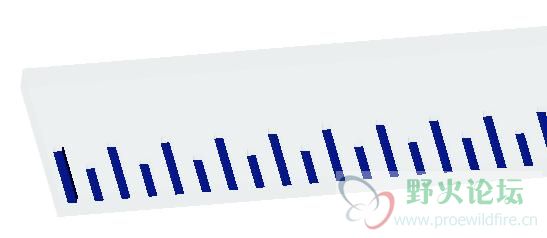

 楼主| 发表于 2009-6-5 16:50 | 显示全部楼层
回复 3# 233214012 的帖子
就是要这种效果,我是在颜色和外观里的指定为“零件”“属性”里透明为95%,然后再选一个面进行加条纹,但加的图案却跟着变为透明,能把你们的步骤说一下吗
98
128
 楼主| 发表于 2009-6-5 16:53 | 显示全部楼层
我不会上图。我制作的东西就是一把透明尺寸,在一个面上要有一条条的斑马条。其余的地方要透明效果。

发表于 2009-6-5 17:29 | 显示全部楼层
斑马条部分用着色曲面工具
斑马条部分用着色曲面工具

 楼主| 发表于 2009-6-5 19:52 | 显示全部楼层
回复 13# 759847778 的帖子
着色曲面工具在那里啊,是不是将零件改为透明后再选一个面.然后呢?

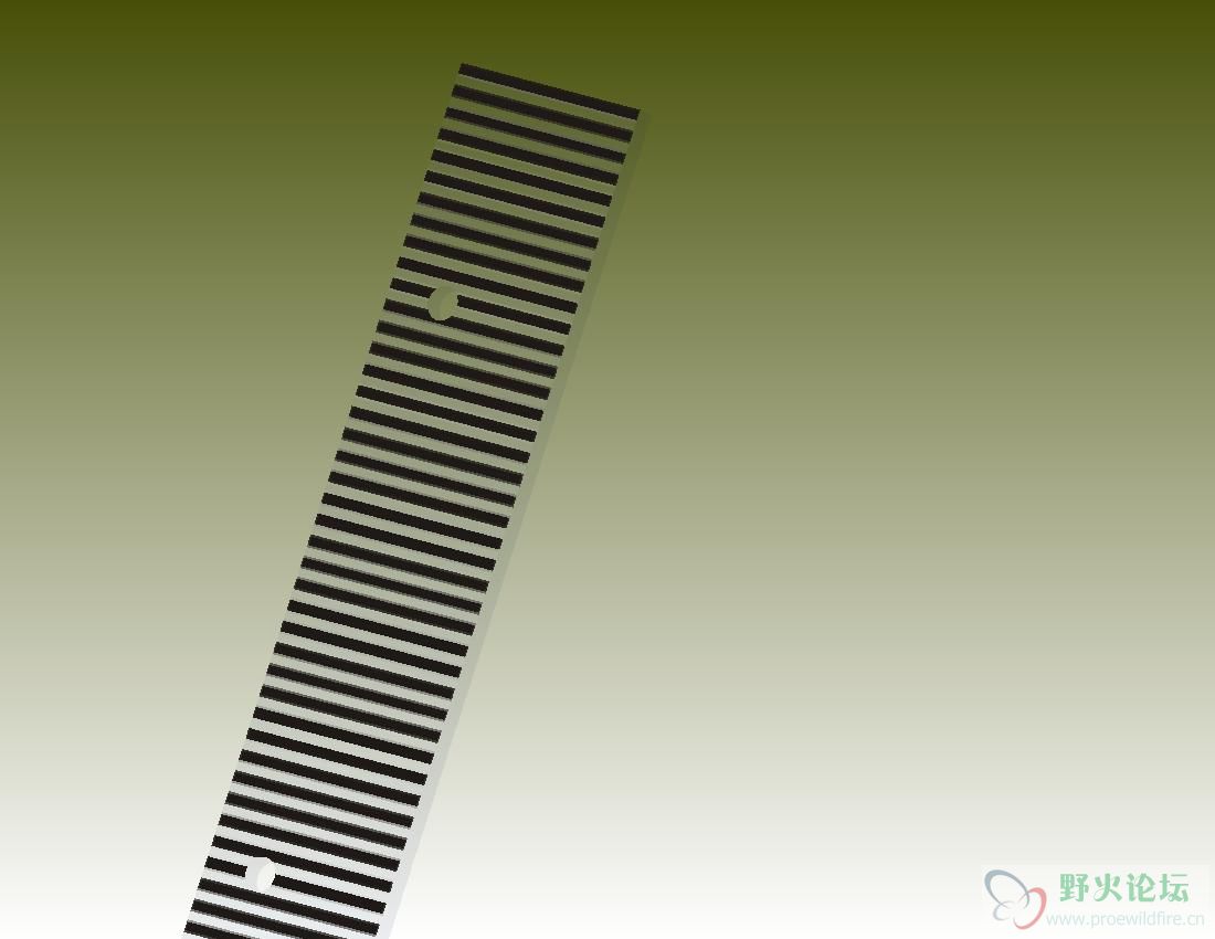

 楼主| 发表于 2009-6-13 19:31 | 显示全部楼层
谢谢大家的帮忙.我已解决掉了.原来是选定曲面,指定为玻璃,再选贴花.选取先前设置好的JPG图片.完成,上传我的附件给大家看看,也是我想要的效果.哈
