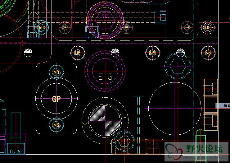

GP EGP RP 在模具图纸中表示什么
刚接触模具,很多都不懂,标图纸时不知道哪些该要,哪些不要。
做模具的前辈们请多多指教啊.谢谢帮忙!

发表于 2009-6-4 23:37 | 显示全部楼层
应该是弹簧  支撑柱  顶棍孔之类的

发表于 2009-6-4 23:38 | 显示全部楼层
如果是按标准图纸的画应该都是分开来标注的,比如顶针出一张标注图纸之类,方便模具师傅加工的时候看的!画总装配图 的时候可以加进去

发表于 2009-6-5 07:56 | 显示全部楼层
GP是导柱
EGP是顶板导柱
RP是复位杆

发表于 2009-6-6 11:36 | 显示全部楼层
回复 4# wsfsy168 的帖子
对,GP是导柱,以前做热流道图纸时有印象

发表于 2009-7-9 15:54 | 显示全部楼层
GP=guide pin 导柱 EGP=ejector guide pin 顶针板导柱(俗称:中托司) RP=return pin回针(扶针)
