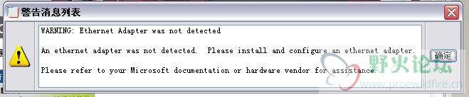

如图:
是哪里有问题?怎么解决?

没有检测到网卡,请检查你的网络属性配置

网卡看起来一切正常,只是没有用本地连接上网,用的移动gprs拨号上的网
 楼主| 发表于 2009-6-4 22:40 | 显示全部楼层
用的笔记本,把无线局域网卡启用后貌似正常了
难道要所有网卡都开启才行?

本地连接一定要启用,才能打proe
