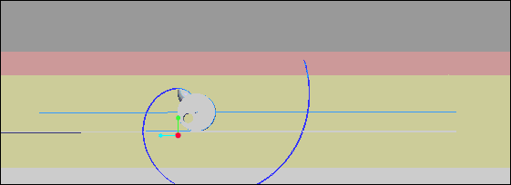

要求:
    只用一个电机驱动
    轮子与曲面(或平面)纯滚动。
过去的例子要么是两个电机驱动(一个平动,一个旋转),要么就是轮子与曲面之间并不是纯滚动,而存在滑动。
各位大侠给个思路。

发表于 2009-6-4 18:40 | 显示全部楼层
凸轮连接,设置摩擦力;设定重力,给一个初速度,动态分析即可

 楼主| 发表于 2009-6-5 08:45 | 显示全部楼层
原帖由 liulubing 于 2009-6-4 18:40 发表
这样轮子只能自由跑,怎么驱动呢?怎么控制它的速度呢?而且也不能保证是纯滚动啊

发表于 2009-6-5 08:52 | 显示全部楼层
原帖由 uping 于 2009-6-5 08:45 发表
用力驱动,速度控制当然取决于外力

 楼主| 发表于 2009-6-5 08:59 | 显示全部楼层
原帖由 liulubing 于 2009-6-5 08:52 发表
用力驱动,速度控制当然取决于外力
那更复杂了,我只想轮子贴紧滚动 而且没有一点点滑动。
用力驱动,很难保证无滑动的

发表于 2009-6-5 09:31 | 显示全部楼层
如果出现滑动也是因为proe算法造成的。你可以简单点,用重力做驱动,即放在斜面上加重力

 楼主| 发表于 2009-6-5 10:56 | 显示全部楼层
原帖由 liulubing 于 2009-6-5 09:31 发表
我分析的部件在平面上面,轮子只能被一个东西驱动,比如轴心的在轨迹上的左右移动,这时需要另外的约束使轮子表面与平面没有一丝滑动。
你说的方法 在单单轮子中是对的,与其他模型耦合在一起,就不灵了
 楼主| 发表于 2009-6-5 11:41 | 显示全部楼层
这是我做的一个轮子,为检验是否纯滚动,拖了一个渐开线尾巴呵呵。
但我是用两个电机驱动的。一个水平,一个旋转,当速度比配的时候,就是纯滚动了。
我想仅仅用一个水平电机驱动。滚动通过约束来实现。
大家给个思路。一定要纯滚动啊。
谢谢。
