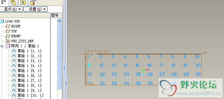

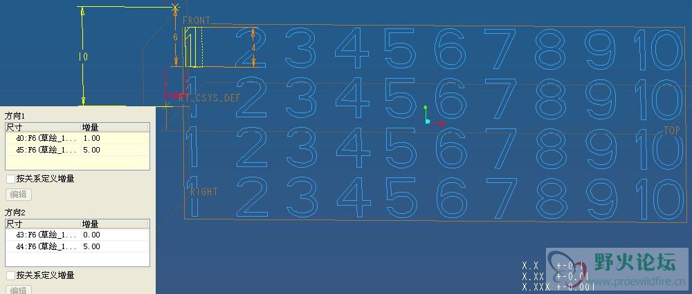

想得到图一的效果,但作出来是图二,求助,如何操作,问题出在哪里?图片放在下面了C:\Documents and Settings\zhangwt\桌面C:\Documents and Settings\zhangwt\桌面

发表于 2009-6-4 21:26 | 显示全部楼层
方向2的增量0调整为10试试

 楼主| 发表于 2009-8-5 10:51 | 显示全部楼层
作好了,是增量没选对
