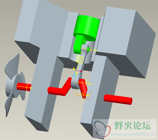

用了本站的资源作的一个习题,
实体模型文件下载
论坛下载:
游客,如果您要查看本帖隐藏内容请回复

百度的图片不能外链,帮你传上来了,很好的练习题,做的不错

现在有个问题?
如何设置活塞驱动.
我的软件版本是proe3.0 M100
1288
47506
发表于 2008-3-13 19:46 | 显示全部楼层
活塞和汽缸有个圆柱的连接,在这个连接上定义电机就行了
