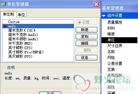

发表于 2009-6-4 13:46 | 显示全部楼层
改单位
改单位
