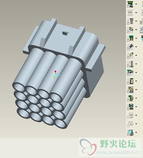

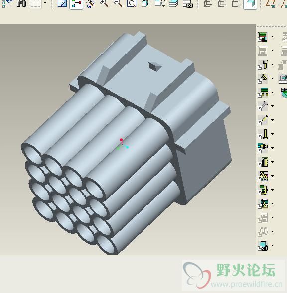

接插件护套
给朋友们做个分模练习,有prt文件!
哪位朋友如果做好了请把源文件上传上来,我也正在做,也好我们一起交流一下!

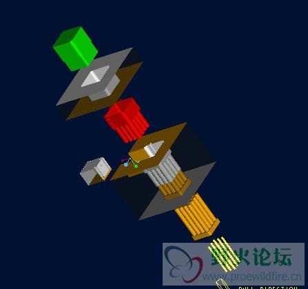

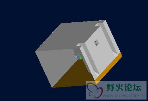

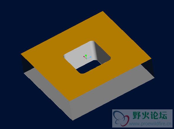

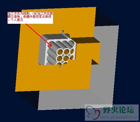

上菜啦,小弟不才分了下,不知道是否正确,给大家参考参考,因为时间问题,有些详细的部位还需做镶件的没有做出来!图片只上传部分,滑块和前后模镶件就不上传图片了,要文件的可以加我QQ287329309  我发给你们!
