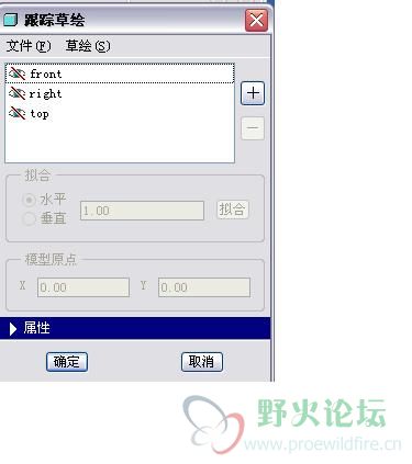

你可以将图片导入PROE中,然后根据图片构出它的轮廓线,最后再建模实体,做法是:
进入造型界面,然后在菜单“造型”下选择“跟踪草绘”命令,在其对话框中可以设置FRONT,TOP,RIGHT,三个方向的图片以便你描图,设置好图的尺寸比例后就可以开始描图啦,在造型里面直接描也可以,退出造型命令,进入草绘界面描也可以,看自己习惯而定,不过好多人在草绘里面描,因为比较容易控制,但是如果你对造型玩的很转的话在造型里描说不定更方便呢,主要看自己
