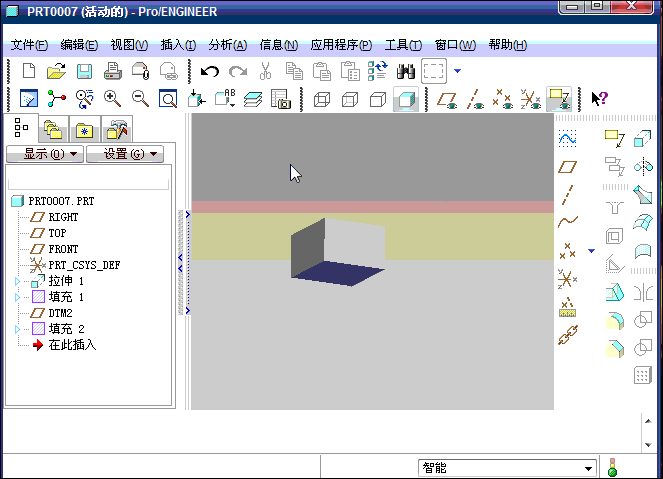

PRO/E的合并命令只能两个曲面两个曲面合并,
请问有没有办法让三个以上的曲面一起合并的办法,
有的说下

发表于 2009-6-4 08:49 | 显示全部楼层
很明确的说下,4.0可以。

382
611
发表于 2009-6-4 10:46 | 显示全部楼层
原帖由 wsfsy168 于 2009-6-4 10:21 发表
我用5.0的没见过
看好了。。

发表于 2009-6-5 06:36 | 显示全部楼层
我试过了,的确是可以的,但是有个问题,就是曲面必须是剪切好的。
也就是两两曲面间要有公共边。限制比较大。但比以前的版本还是有所提高的。
学到了,谢谢楼上。

发表于 2010-7-6 14:49 | 显示全部楼层
3楼的兄台说的对,4.0就可以3个曲面合并!!
