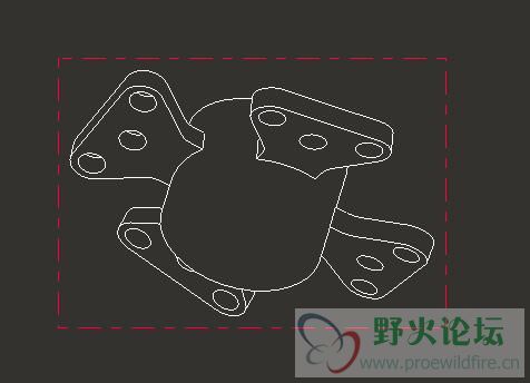

我们在用Proe画工程图的时候,当插入视图,在视图周围就会出现如下图中的红色虚线框。我最近发现,这个框有的时候会变的很大,远远超过图形的大小,这个虚线框的大小如何调整呢??

发表于 2009-6-3 21:09 | 显示全部楼层
你鼠标点一下旁边空白处就没了,调整这个有什么意义吗?
发表于 2009-6-3 22:55 | 显示全部楼层
就是啊,没一点意义,它代表的是一个视图,如果要改小的话,就双击,出现对话框,设置比例大小就行了

回复 2# 野火 的帖子
在绘制工程图中,当有很多视图时,如果每个视图的这个虚线框都很大,那么他们就会出现重叠的现象,一旦重叠,选取视图的时候很容易选错,或者选不上啊~~
47499
发表于 2009-6-4 08:03 | 显示全部楼层
你不能把视图移动开或者右键查询吗

发表于 2009-6-8 08:06 | 显示全部楼层
图形外框的大小取决于模型的大小,包括一些辅助的曲线和辅助面,默认的情况下系统是自动调节的。当外框远远大于实体模型时,说明模型中必有一些图元在实体模型以外,实际范围很大。
