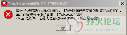

装完PROE后运行时发现了如图错误,按图所示做了也还是改变不了?为什么呢?怎么解决?

从新安装一遍就可以了!
发表于 2009-6-3 21:10 | 显示全部楼层
按错误提示第二行指导去做

以上两种方法我都做了,还是不行,有个问题就是我在C:\Program Files\proeWildfire 4.0装了4.0又在这里装了3.0    C:\proeWildfire 3.0这会是其中的原因吗?

不能装在同一个目录内,另外最好装在非系统吧,这样以后重新装系统也不用再次安装PROE了

不要装在C盘目录下

如果不装在非系统盘下,从装系统时怎么恢复呢,好像不能恢复吧?那如果有的人装几个版本的PROE那还得几个盘呀!呵呵!

许可证错误,替换ID的时候有可能把空格也替掉了,注意前后都有空格

如果是许可证的问题,那就像“风光无限说的,要是许可证的ID前后多空格会影响吗?
