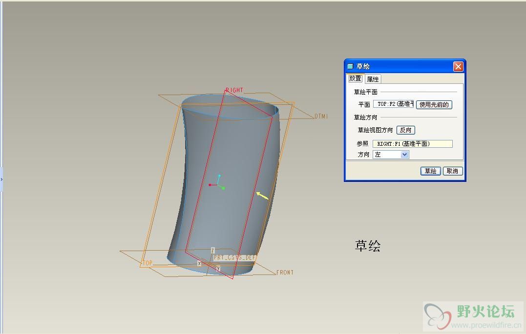

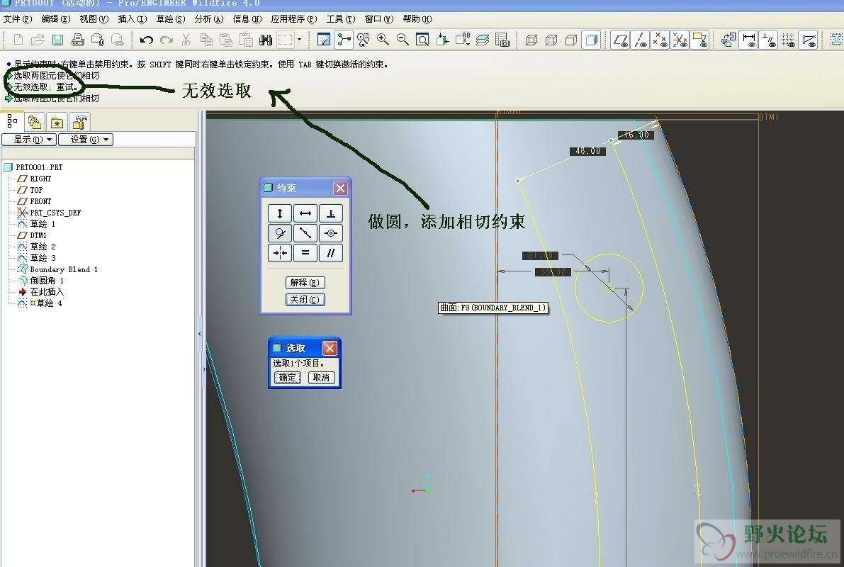

我约束圆和这两条线相切,总提示无效选取,请问这是怎么回事?请高手指教,多谢了。 1.jpg 123.sec.rar (6.62 KB, 下载次数: 0)

请大家帮忙解答一下,搞不懂其中缘由,以前从没遇到过这种情况,圆明明就没有完全约束啊!

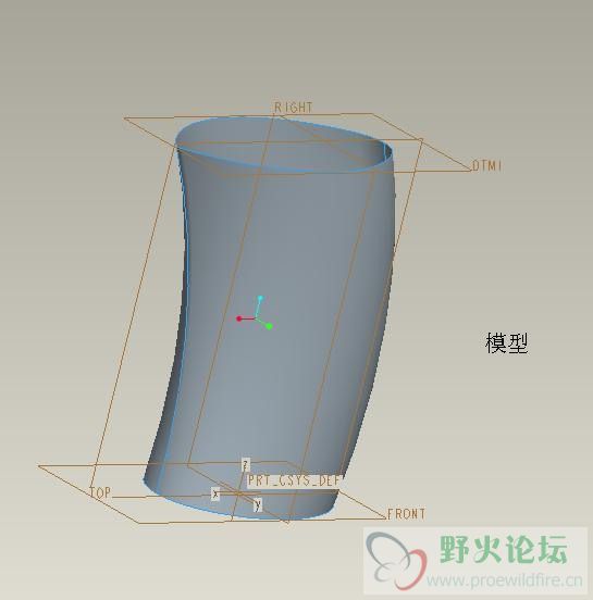

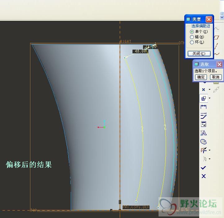

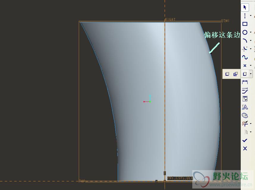

这是我做的步骤,大家帮忙分析一下错在哪里 2.jpg 3.jpg 4.jpg 5.jpg 6.jpg 下面是附件,大家也可以亲自动手做一下,谢谢了。 12.prt.rar (33.78 KB, 下载次数: 4)

尺寸约束有冲突呗!仔细看下

把圆的尺寸标注删除后试下。

两个原因
1、弱尺寸是没关系的,就是说,你2条弧线距离的标注和圆直径的标注不要一起存在。
2、你所偏移的是样条曲线。
如果你使用的是样条曲线的话。
按以下步骤试试:
在画圆的时候令圆与一条偏移曲线相切。
然后把圆的直径改为两条线的偏移差(即A偏移了10 B偏移了60 那么就修改为50)
看看结果如何?

发表于 2009-6-4 09:48 | 显示全部楼层
这样更直观。
