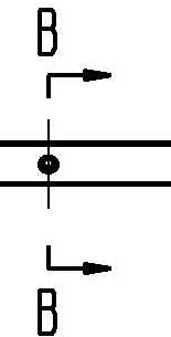

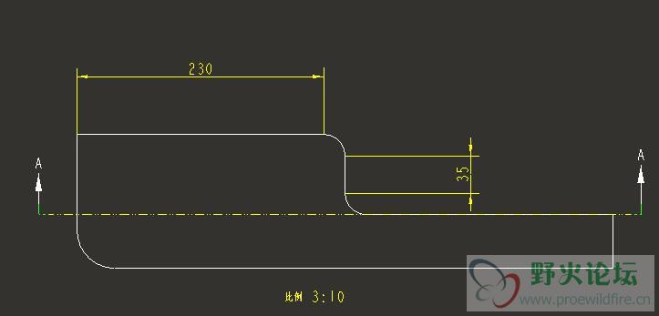

最近,用proe出工程图,在生成剖视图的时候,发现剖切线的样式如下图所示。但是这种样式不太符合国标要求,国标中的剖切线中没有中间的黄色点划线,只有两头的拐角表示,但是这个如何设置呢? 我找了半天,也没有发现方法,谢谢高手们

发表于 2009-6-2 21:55 | 显示全部楼层
我也很想知道,我用的是PROE4.0 M040 的版本。
它好像只可以是双点画线,不知道在哪里修改。

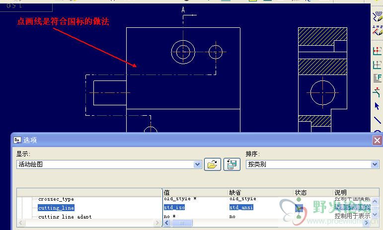

发表于 2009-6-3 08:16 | 显示全部楼层
显示点划线(中心线)就是符合国标的做法

 楼主| 发表于 2009-6-3 20:06 | 显示全部楼层
回复 4# 31358302 的帖子
谢谢,楼山。 但是打印出来还是有中心线,但是国标是没有中心线的,只是有拐角的标识啊

(谢谢,楼山。 但是打印出来还是有中心线,但是国标是没有中心线的,只是有拐角的标识啊)  用插入下的断点试试!
44
发表于 2010-4-6 08:40 | 显示全部楼层
感谢3#、5#
两种配合,效果非常好,谢谢!不知道文字能不能修改?
