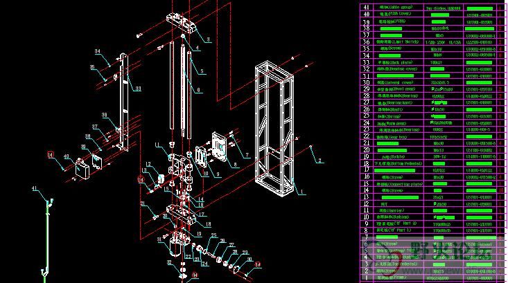

我想知道这类爆炸图是怎么得到的
该截图是cad档所截得,
如果是proe又怎么出图,包括图里的电线,小到螺丝,还有bom是怎么出的
433
578
发表于 2009-6-2 15:43 | 显示全部楼层
只要在3D图上爆炸好,并做好爆炸引线.到2D中使用这个爆炸就行的.BOM表只要做好格式自动能生成

这完全是PROE转出去的

原帖由 lin867399 于 2009-6-2 16:56 发表
这完全是PROE转出去的
为什么这样说,autocad完全做得到

proe 里
设置分解视图 到工程图插入相应视图 设bom  自动生成
参考林清安工程图教程
