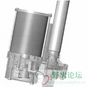

我想实现图片中的透视效果,不知道怎么做
如果用x截面的显示,就不能出现图中的培林的珠子和螺丝的立体效果了
恳请大侠帮忙搞定

方法一.给你要透明的零件染成透明白色就行了
方法二.选中你要的零件,再点视图--零件显示--选线框.就行了.
方法三.在视图管理器内定制显示样式.

调零件的颜色 一个零件一个颜色撒 区分  用透明效果 就可以了
