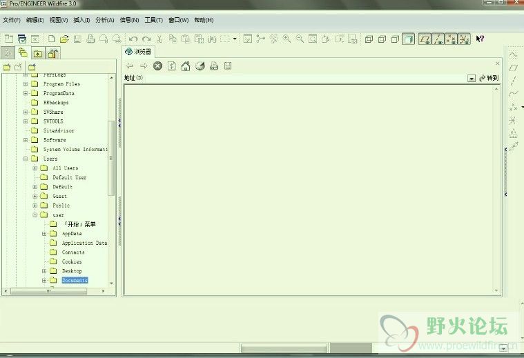

PROE3.0在连网状态下打不开。。。打开的时候就卡在显示主页那个地方了,之后就卡死了,,什么也做不了,只能强行关掉。~但是只要拔掉网线就可以打开了。。这是为什么啊?请各位高手帮助我啊!下图是打开PROE卡住的画面。。。没人知道吗????

你多等一下嘛
发表于 2009-6-2 21:33 | 显示全部楼层
没错误提示的话你就等等吧,或者试试下帖的设置
彻底去掉 proe 烦人的默认载入浏览器网页
http://www.proewildfire.cn/thread-149-1-1.html
 楼主| 发表于 2009-6-2 21:57 | 显示全部楼层
多谢啊!按你说的方法果然凑效!

这方法不错,有效果……
