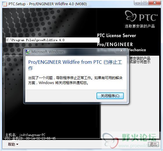

Pro/E 4.0 M080终于下载好了,可惜在Vista下无法安装,大家帮忙!
我是HP vista家庭高级版
SETUP一开始能正常运行,等到
选择pro/engineer  后就提示PTC 已停止工作
之前我已经 “添加环境变量”也把“区域和语言设置”设置成英语(美国) 可惜都没用!
以下是 windowns问题报告和解决方案
问题事件名称:        APPCRASH
应用程序名:        ptcCA02_tmp.exe
应用程序版本:        27.0.2009.60
应用程序时间戳:        49cabc3e
故障模块名称:        ptcCA02_tmp.exe
故障模块版本:        27.0.2009.60
故障模块时间戳:        49cabc3e
异常代码:        c0000005
异常偏移量:        00446c52
OS 版本:        6.0.6001.2.1.0.768.3
区域设置 ID:        2052
其他信息 1:        6169
其他信息 2:        2be7311f5f5d9b20ba0f7c25e7b49e72
其他信息 3:        4a3e
其他信息 4:        0b635b9c678adb619ac29fc1e073435a
求助高人!

 楼主| 发表于 2009-6-2 14:09 | 显示全部楼层
没有用 我的主机名是jsdtfangyuan 是英文啊!
 楼主| 发表于 2009-6-2 14:50 | 显示全部楼层
我发现Pro/E 4.0 M080根本就没办法安装!
 楼主| 发表于 2009-6-2 15:30 | 显示全部楼层
好开心 终于可以装了
pro/e 可能跟中文有仇,哈哈
注意以下几点
1,你下载的安装包不要放在用中文命名的硬盘分区
2,你要安装的硬盘分区不能是中文名称
3,你的计算机名称最好改为英文
4,修改后的许可证不要放在中文名称的硬盘分区
5,安装路径不能有非英文字符
