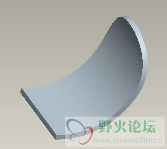

发表于 2009-6-2 11:19 | 显示全部楼层 |阅读模式
谁能帮我画下这个的3D实体,最好能上传个PART,遇到好多次都不会画这个 很想学习一下,谢谢

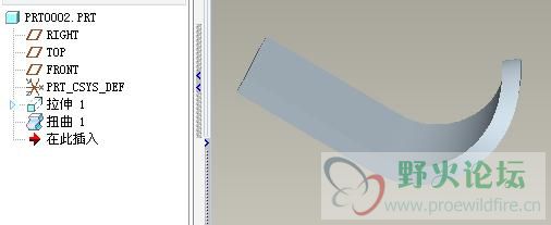

发表于 2009-6-2 11:39 | 显示全部楼层
这个意思?
扭曲可以实现。
4.0的
[ 本帖最后由 233214012 于 2009-6-2 14:13 编辑 ]
110.prt.rar
63.92 KB, 下载次数: 13
 楼主| 发表于 2009-6-2 13:19 | 显示全部楼层
LS的part好复杂啊  画这个真的有这么复杂的吗?能不能上传个简单点的part啊  不会扭曲所以这个想不到什么方法画
 楼主| 发表于 2009-6-2 13:21 | 显示全部楼层
还有2楼的part 与图片是不一致的啊  我就是想要个图片那样的part

发表于 2009-6-2 14:07 | 显示全部楼层
[ 本帖最后由 233214012 于 2009-6-2 14:11 编辑 ]
110.prt.rar
63.92 KB, 下载次数: 4

发表于 2009-6-2 15:52 | 显示全部楼层
可以直接扫描
先扫描  然后完全倒圆角
