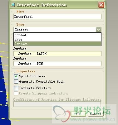

接触分析是组件的分析,首先我们得组装起来,组装元件是按着什么格式装配呢?
比如说,销和孔的连接,是用运动分析装配中所用到的 "销钉" 连接方式,还是用"用户定义"方式装配呢?或者说并不影响后续的有元分析呢(在分析模块中还要定义每个元件的约束和接触件的接触面)?

只能在mechanica中定义接触!
之前的装配只是确定它们之间的位置关系而已,因此,就不必要使用机构装配的那些,如果用了这些连接方式,在mechanica中也没影响,毕竟接触分析只认在mechanica中定义的接触类型。

如果是两个很简单的长方体元件,小的长方体放在大的上面,在mechanica中定义接触面是什么形式呢?刚性连接吗?还是不用定义直接分析呢?

如果你将组件导入mechanica中,什么都不定义的话,默认是刚性连接,即————将导入的组件作为一个整体。
定义接触的对话框:
界面的三种形式:绑定、自由、接触。

在mechanica中,什么也不定义,组件若表示一个整体的话,应该和形状相同的一个元件的分析结果应该相同吧(我试了下,结果略有不同).比如两个长方体构成的组件的分析结果,和一个元件(形状和两个元件构成的组件形状相同)的分析结果.
而且,两个元件构成组件,在mechanica中,什么也不定义和定义刚性连接的分析结果也有略微不同.

其实在进入mechanica的native时,就会出现mechanica modal setup对话框
这个就是默认的状态,
也就是以bonded interface方式。
说的不确切(以bonded的方式作为一整体)对给楼主朋友造成的误解表示歉意,
