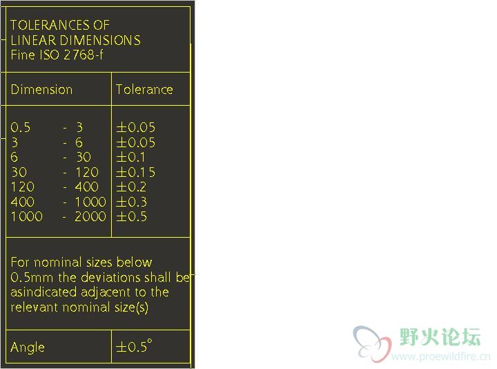

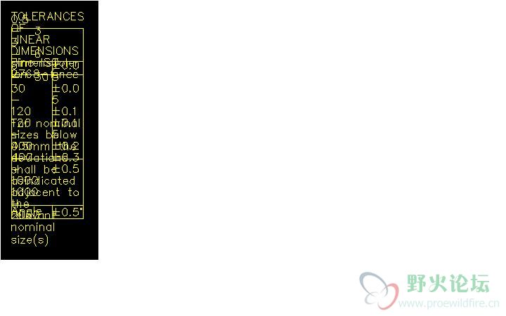

如图所示!转CAD总有乱码!有没有终极解决办法?2.0可以解决!4.0我试了好几次都不成功!

不过我搜索下了 ,貌似论坛没有讲到这个!只是讲到转CAD! 但如果严格来讲的话,你会发现PROE工程图转到CAD 有差别的!
尽管颜色 尺寸都不会变,但文本形式  或者球标显示样式会变动一些!
4.0 我不知道怎么解决! 哪位强人 摸索到告诉下兄弟哈!

你打开配置文件,里面有个dxf_out_stroke_text选项,改为yes,就行了,解决了请说一声!!!!!!

你说的这个选项是2.0的配置! 4.0这个参数后面只有  ALL special none 几个选项了!
转到CAD里  一样乱码!
2.0转CAD 可以一摸一样几乎!4.0貌似还不行!很多乱码和咋线! 按道理应该高版本更好啊 !
还是我一直没有找到门路?

在autocad中,新建一种TEXT STYLE 将文字改为宋体就行
