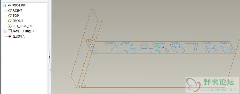

发表于 2009-6-2 09:26 | 显示全部楼层 |阅读模式
额,意外意外,提前公布了。没办法有两位大人把教程链接都贴出来了。能不结束么。
如图做出即可。嘿嘿~(当然前提是用阵列做出来,要是你一个个画出来,我就出到1W
[ 本帖最后由 233214012 于 2009-6-4 09:15 编辑 ]

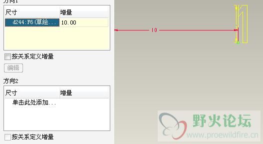

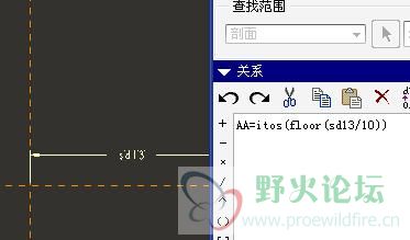

 楼主| 发表于 2009-6-2 09:27 | 显示全部楼层
占位,时候到了公布做法
首先 进入草绘,创建文本。
如图输入@aa
[然后选择使用参数,并插入参数如图
如图创建参照尺寸。
输入关系如图
创建阵列,增量问创建的参考尺寸
如图。
完毕。
