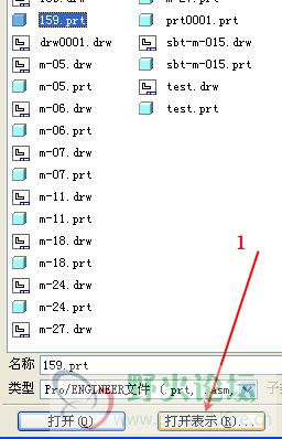

请教各位,我在A.asm下有
1.prt
2.prt
3.prt
4.prt
5.prt
现在我想让3.prt不显示,在简化表示里该怎么搞?我会新建一个简化表示BBB,在排除里选择3.prt,
然后保存,但是在下次重新打开后,还是会显示3.prt。但是实际上简化表示里已经有了我设置的BBB
请问我该怎么使BBB作为默认显示?
[ 本帖最后由 牛人zero 于 2009-6-2 18:32 编辑 ]

发表于 2009-6-1 22:27 | 显示全部楼层
打开的时候点打开表示对话框看看

发表于 2009-6-1 22:46 | 显示全部楼层
打开表示,接着操作

组件也有类似的操作

 楼主| 发表于 2009-6-2 18:31 | 显示全部楼层
明白了,谢谢31358302
