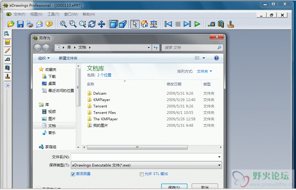

我安装了EDRAWING了后打开PROE文件,可以打开看图,但是就是无法测量,激活测量和插入横断面是灰掉的!
这是什么问题啊?
我装的是EDRAWING FOR PROE 8.0版本!PROE装的是4.0 M080版本

要能测量保存的时候把激活测量选上才可以的。看图

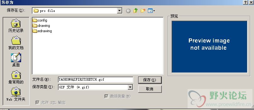

 楼主| 发表于 2009-6-1 21:24 | 显示全部楼层
楼上的兄弟看截图!!!

原帖由 jacobchou 于 2009-6-1 21:24 发表
楼上的兄弟看截图!!!
你输出的是GIF图片,如果输出EXE文件呢?
