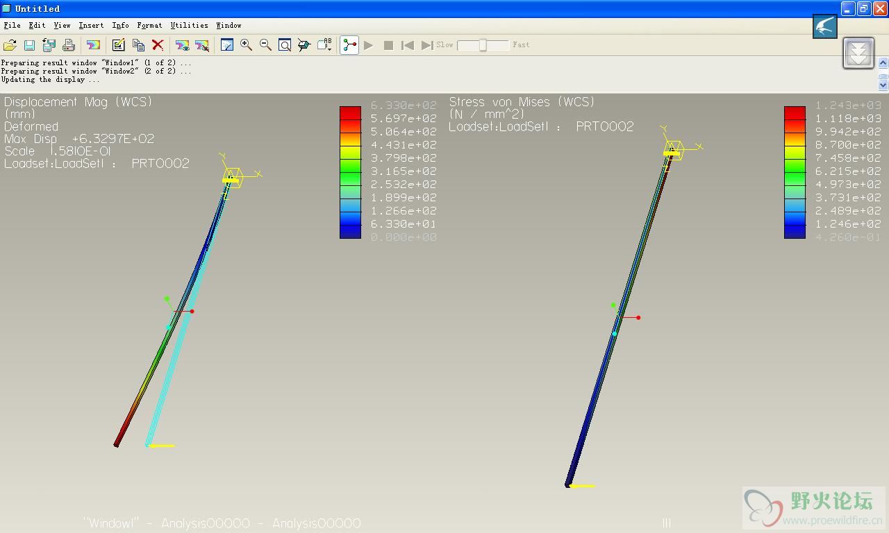

未命名.JPG 高人们,给仔细讲一下图中的参数含义,结果能使构件失效吗

就你所进行的结构分析
右边是等效应力图:看你的等效应力的最大值是否超过材料的许用应力,我们都清楚肯定是要小于等于的许用应力的。
左边的位移分析,如果根据实际情况对位移也有要求的话,看最大位移能够达到设计要求。

左边是位移 右边是范式应力

谢谢2楼的高人啊,有方法可以直接看见构件的失效现象吗

不能,
mechanica结构分析的基础:
对于细长杆、薄板或薄壳等零件,虽然有足够的强度,但在稳定性方面可能还是不够安全的。在多数情况下,这类结构的失效并非由于应力超过了材料的强度,而是由于细长杆、薄板或薄壳等零件稳定性的不足造成的。
当零件受载荷作用变形丧失承载能力时,即失去稳定性,亦称屈曲。
因此,除了要进行静力分析,还要进行屈曲分析。
