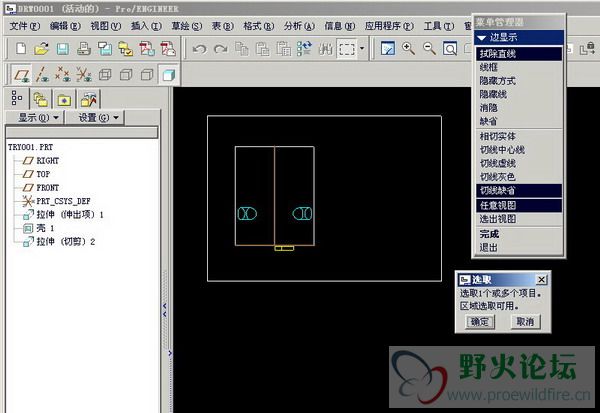

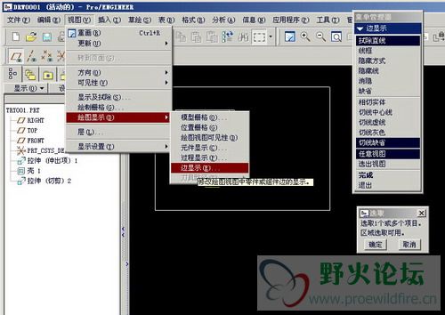

希望对大家有用。

 楼主| 发表于 2009-6-9 16:27 | 显示全部楼层
回复 7# asky198214 的帖子
选消隐就可以了。操作一样
