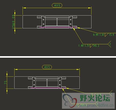

问题是这样的,proe焊接文字在工程图里面如果正常显示为象征的时候,其他的尺寸不能标注公差。
当更改配置文件tol_display为YES时候,其他的尺寸能标注公差,但是焊接文字却变成了限制。
高手研究一下是什么原因???

自定义符号本来就是受限制的

config.pro 里设置 tol_mode  nominal 试试
