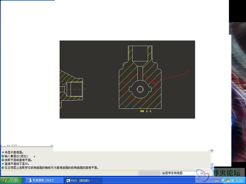

如下图所示,就是要把红圈里的剖面留下   把其他的去掉,这种视图怎么做出来呢???
我试了N多办法,哪位前辈救救我!!!!!!!!!

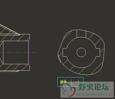

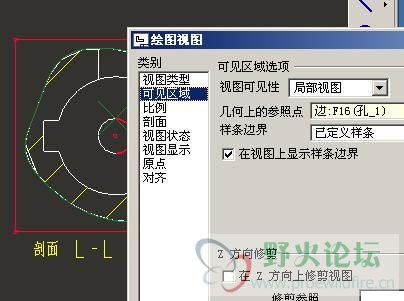

发表于 2009-6-1 15:41 | 显示全部楼层
是这样子吗,选局部剖就可以了啊。不过我觉得你这个视图要么半剖,要么全剖,局部那样剖出来对零件的表达不太好
发表于 2009-6-1 15:43 | 显示全部楼层
忘记上截图了
45
发表于 2009-6-1 16:27 | 显示全部楼层
剖面里
在【绘图视图】的【剖面】中勾选【单个零件】然后选择要保留的,就OK啦。
278
356

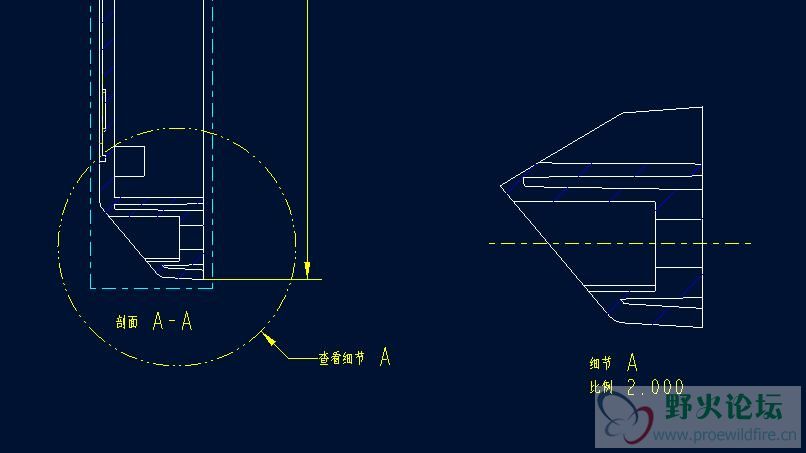

发表于 2009-6-2 16:07 | 显示全部楼层
插入--绘图视图--详细
