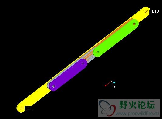

在机构模拟中,如何捕捉特定点的轨迹?
做了一个很简单的四杆机构,主要是想得到点0和1的运动轨迹,
如何才能直观和动态的显示出来这两个点的轨迹呢?
提供文件和简图。

测量
我做了点0相对于总装图坐标的位置测量
包括模的测量、X坐标的测量、Y坐标的测量
有运动分析,有测量图形

把“测量”相关的内容看看就明白了
