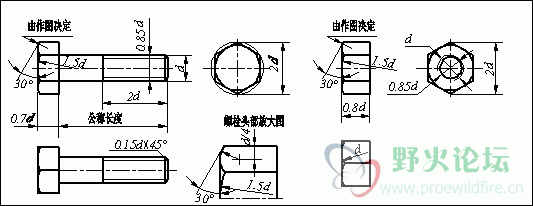

[求助] 大家看看这个螺母画得对么?
发表于 2009-6-1 09:52 | 显示全部楼层 |阅读模式
M20
附dwg图, 将螺母后缀名改为dwg
[ 本帖最后由 clodem 于 2009-6-1 13:13 编辑 ]
螺母.rar
28.45 KB, 下载次数: 14
改了一下

发表于 2009-6-1 12:40 | 显示全部楼层
2个视图足已
319
400
发表于 2009-6-1 12:45 | 显示全部楼层
左视图不对!两个图就可以表达清楚啦!如果一定要画三个图那么左视图和仰视图应该是一样的!
 楼主| 发表于 2009-6-1 13:14 | 显示全部楼层
按这个尺寸关系画螺母有问题吗?
