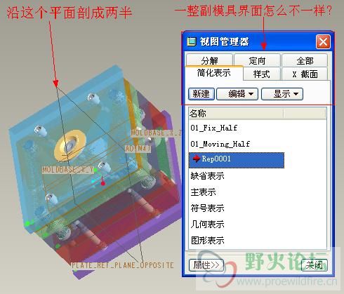

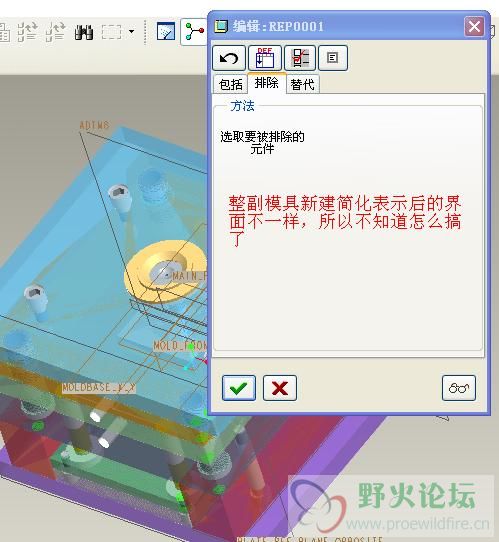

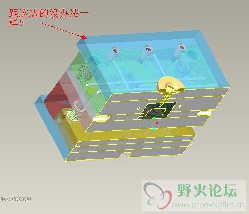

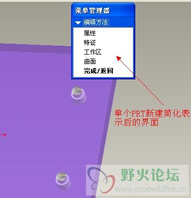

为什么打开一个零件和一个组件中的视图管理器不一样?怎么样才能把一个模具剖切成两半?(单个零件的我会,但整副模具加进来的时候界面就不一样了,)期望知道的大哥解说一下,主要是简化表示界面不一样.见第三张图和第四张图
发表于 2009-5-31 23:41 | 显示全部楼层
用 X 截面做吧

 楼主| 发表于 2009-5-31 23:52 | 显示全部楼层
原帖由 野火 于 2009-5-31 23:41 发表
用 X 截面做吧

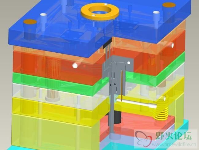

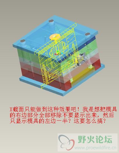

用X截面做的话,只能在工程图里显示出效果吧,要的是第二张图的效果

 楼主| 发表于 2009-6-1 17:02 | 显示全部楼层
只有再顶起来

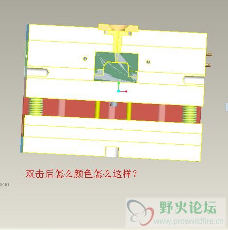

双击截面里定义的视图就可以了吧

颜色好象不对劲,看不清楚

发表于 2009-6-1 23:16 | 显示全部楼层
用简化表示也可以做到,组件中的简化表示比较灵活
可以排除元件,也可以用零件的简化表示
你这种情况的思路是用零件中的简化表示来代替组件中的简化表示,还可以做出很多效果来。
要想简单直接点,你直接在组件中拉伸切除,好了。
